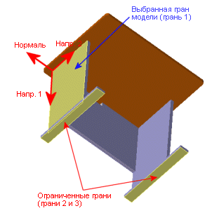

Пример
Нижние грани ножек стола могут перемещаться только по своей плоскости (полу). Можно использовать грань модели 1 в качестве справочной для установки движения граней 2 и 3 вдоль направления грани 1 (Напр. 1) на ноль. Другие два направления (Напр. 2 и по нормали) следует оставить неопределенными.
Наиболее простой способ – использовать тип На плоской грани и установить перемещение по нормали на ноль.
