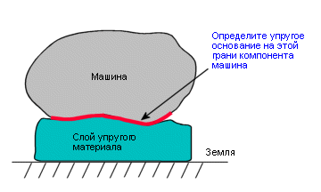

Соединитель - упругое основание
Упругое основание определяет упругое соединение между выбранной гранью детали или сборки и основанием. Этот соединитель устойчив к растяжению и сжатию.
Тип
Грани для упругого основания Плоские или неплоские грани.
Жесткость
Единицы измерения
  Распределенные Значение жесткости на единицу площади. Эквивалентная общая жесткость равна общей площади проецирования, умноженной на распределенную жесткость.
  Всего Значение общей жесткости. Общая жесткость распределяется равномерно по всем выбранным поверхностям.
normalstiffness.png Нормаль Жесткость перпендикулярна граням.
tangentialstiffness.png Срезывающее Жесткость в плоскости граней.
Настройки обозначения
  Редактировать цвет Выберите цвет символов.
Размер символа Установите размер символов.
  Отобразить предв. просмотр Переключает отображение символов соединителя в графической области.
Заметки
  • Применимо к статическому, частотному исследованиям и к исследованию потери устойчивости. Недоступно для композитных оболочек.
  • Распределенная жесткость в точке на грани представляет собой плотность жесткости, связанной с бесконечно малой площадью вокруг точки. Касательная жесткость в местоположении предполагается равной по всем направлениям, являющимся касательными к грани в точке.
  • Используйте упругие пружины для имитации упругого основания и амортизаторов.
