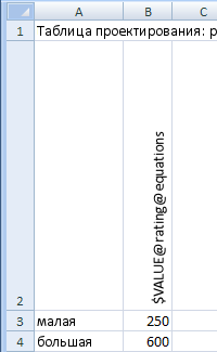

Имеется возможность конфигурации глобальных переменных.
В таблице параметров заголовок столбца для управления значением глобальных переменных использует следующий синтаксис:
$VALUE@имя_глобальной_переменной@EQUATIONS
В заголовке столбца не учитывается регистр.
В основных ячейках таблицы введите значение для глобальной переменной. Если оставить ячейку незаполненной, она наследует значение из конфигурации, которая была активной на момент открытия таблицы параметров.
При конфигурации глобальных переменных в таблице параметров можно присваивать только постоянные десятичные значения. Если требуется определить управляемое уравнением значение для глобальной переменной, необходимо сначала удалить ее столбец из таблицы параметров и затем определить уравнение с использованием Инструменты > Уравнения .
Например:
