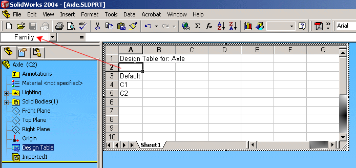

Форматирование автоматически созданных таблиц параметров
Пр выборе Авто-создать или Пустой в Таблице параметров PropertyManager программа SOLIDWORKS автоматически создает файл Excel. Автоматически созданные таблицы параметров включают ячейку Семейство .
По умолчанию ячейка A2 резервируется в качестве ячейки Семейство. Данная ячейка определяет, откуда начинаются данные параметров и конфигурации. Ячейка Семейство не содержит текста, однако в программе Excel в ячейке Поле имени отображается Семейство.
При редактировании таблицы параметров можно создать строки выше ячейки Семейство , а столбцы - слева от нее. На примере ниже приведена правильная таблица параметров, поскольку имена конфигураций и параметры SOLIDWORKS находятся ниже и правее ячейки Семейство .
