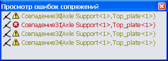

Окно Просмотреть ошибки сопряжений
Окно Просмотреть ошибки сопряжений отображает список всех проблемных сопряжений в сборке.
Чтобы открыть диалоговое окно, выполните следующие действия.
Щелкните правой кнопкой мыши любой компонент, содержащий ошибочное сопряжение, и выберите Просмотреть ошибки сопряжений.
Ошибочные сопряжения обозначены следующим образом:
fm_exclamation_point.png Предупреждение Сопряжение удовлетворено, но не участвует в определении сборки.
Погрешность Сопряжение не удовлетворено.
В графической области компоненты, участвующие в проблемных сопряжениях, слегка прозрачны. Неучаствующие компоненты скрыты.
При выборе сопряжений в окне Просмотреть ошибки сопряжений:
  • Геометрия сопряжений высвечивается.
  • Отображаются обозначения сопряжений. Они помогают визуализировать сопряжения и исправлять ошибки сопряжений.
В условном обозначении можно выбрать Применить сопряжение, чтобы насильственно решить одно сопряжение, что повлечет за собой поломку другого сопряжения. Можно продолжить применение сопряжений, что позволит вам найти сопряжение, вызывающее ошибку.
