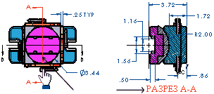

Для линии сечения и примечаний окружности выноски в файлах чертежей создаются ссылки на вид связанного сечения или выноски. При помещении указателя на линию сечения или окружность выноски высвечивается примечание для связанного вида и наоборот.

Пример вида с гиперссылкой
  1. Переместите указатель на линию сечения. Линия сечения примечания и примечание соответствующего сечения высвечиваются.
  2. Выберите линию сечения. Связанный разрез, в данном примере SECTION A-A, увеличится до размеров всей графической области.
  3. Нажмите на текст заголовка разреза (в данном примере - SECTION A-A). Чертежный вид с линией сечения увеличивается и заполняет графическую область.
