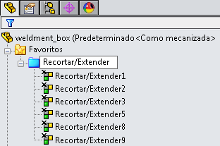

Por ejemplo, para permitir cotas de soldadura correctas y la penetración de soldadura más fuerte posible, puede especificar una separación de soldadura en las operaciones Recortar/Extender que agregue a una pieza soldada. Puede agrupar estas operaciones en una subcarpeta Recortar/Extender para un rápido acceso visual, para crear configuraciones y para comprobar su diseño.

Para agrupar operaciones en carpetas Favoritos:
  1. En el gestor de diseño del FeatureManager, haga clic con el botón derecho del ratón en la pieza y haga clic en Ocultar/mostrar elementos del árbol.
  2. En el cuadro de diálogo, en Ocultar/mostrar elementos del árbol, establezca Favoritos en Mostrar y, a continuación, haga clic en Aceptar.
  3. Seleccione las operaciones que desea agrupar, haga clic con el botón derecho del ratón y haga clic en Agregar a favoritos.
  4. Expanda Favoritos.
  5. Vuelva a seleccionar las operaciones, haga clic con el botón derecho del ratón y haga clic en Agregar a nueva carpeta favorita.
  6. Cambie el nombre de la nueva carpeta para identificar las operaciones que contiene.
