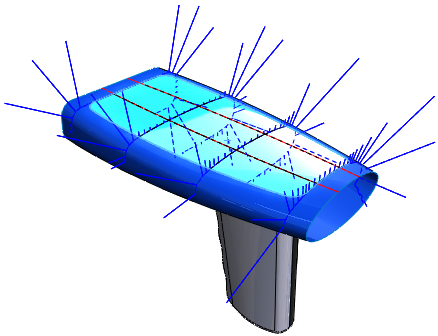

La herramienta Peines de curvatura de la superficie muestra peines de curvatura en varias ubicaciones de la superficie del modelo.
Para ver peines de curvatura de superficie:
  1. Abra directorio_de_instalación\samples\whatsnew\parts\scanner.sldprt.
  2. Retroceda el modelo hasta Controles-Línea de partición.
  3. Seleccione la cara que se indica.
  4. Haga clic en Ver > Mostrar > Peines de curvatura de la superficie.
    Los peines indican una suave curvatura continua en caras adyacentes.
  5. Haga clic en .
    Los peines de curvatura se muestran en la superficie para su uso en una posterior edición.
    Para dejar de visualizar peines de curvatura, haga clic en Ver > Mostrar > Peines de curvatura de la superficie.
