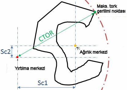

Maks. Yırtılma İçin Uzaklık (CTOR)
Kesitin yırtılma merkezinden çapraz kesit üzerindeki en uzak noktaya olan maksimum uzaklık (yırtılma merkezine ortalanmış dış teğet çemberin yarıçapı).
Maksimum torsiyonel yırtılma gerilimi şu şekilde hesaplanır: τ maks = ( T / K )* CTOR. Burada T, uygulanan torktur.
