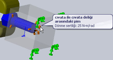

Bilgiler, belli araçları kullandığınızda grafik alanında görünen metin içeren kutulardır. Bilgileri sürükleyerek istediğiniz şekilde konumlandırabilirsiniz. Yük veya sınır koşulunun etkisini değiştirmek için bilgilerde gösterilen değerleri düzenleyebilirsiniz.
Aşağıdaki resimde bir bilgi görülmektedir. Kuvveti değiştirmek için 250 değerini düzenleyebilirsiniz.
Semboller
Bir yük, fikstür veya başka bir kontrol eklediğinizde, yazılım modele semboller ekler. Bu kontrolün PropertyManager'ına erişmek için bu sembollere çift tıklayabilirsiniz. Aşağıdaki resim bir elastik destek bağlantı elemanının sembolünü vurgulamaktadır. Resim ayrıca bir kuvvet ve cıvata bağlantı elemanının sembollerini göstermektedir.
Simulation etüt ağacında kontrole sağ tıklayarak sembolleri grafik alanında gizleyebilir veya gösterebilirsiniz. Bir işlemdeki tüm yükleri, fikstürleri veya bağlantıları gizlemek için sırasıyla Dış Yükler , Fikstürler veya Bağlantılar öğesine sağ tıklayın ve Tümünü Gizle öğesini seçin.

İşaretçiyi Simulation sembollerinin üzerine getirdiğinizde, yazılım unsurun bilgilerini görüntüler.
