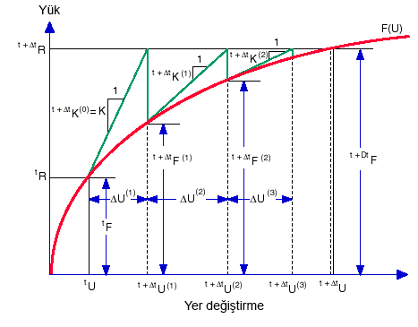

Yinelemeli Çözüm Yöntemleri - Newton-Raphson (NR) Düzeni
Bu düzende, aşağıdaki şekilde gösterildiği gibi her yinelemede belirli bir adımda teğetsel katılık matrisi oluşturulur ve ayrıştırılır. NR yöntemi yüksek bir yakınsama oranına sahiptir ve yakınsama oranı kuadratiktir. Bununla birlikte, teğetsel katılığın büyük modeller için çok yüksek maliyetli olabilecek bir şekilde her yinelemede oluşturulup ayrıştırılması nedeniyle, başka bir yinelemeli yöntemin kullanılması yararlı olabilir.
