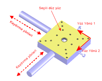

Seçili yassı yüz (sarı renkle gösterilen), sadece kesik çizgili kırmızı oklarla gösterilen yön boyunca (örneğin yüzün yön 1'i boyunca) kayabilir. Diğer iki yönün (Yön 2 ve Dik) sıfıra ayarlanması bu koşulun zorunlu olarak uygulanmasına neden olur.
Seçili yassı yüz (sarı renkle gösterilen), Yüz Yön 1 ve Yüz Yön 2 boyunca kayabilir. Dik hareketin sıfıra ayarlanması bu koşulun zorunlu olarak uygulanmasına neden olur.
Yukarıda gösterilen masa, zeminde serbestçe hareket edebilir (kesik çizgili kırmızı oklar) ancak dik hareketine (kesintisiz çizgili mavi ok) izin verilmez. Seçili yassı yüzler (sarı renkle gösterilen), seçili yüzlerde Yön 1 ve Yön 2 boyunca serbestçe kayabilir ancak Dik yönde kısıtlanır.

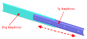

İç kaydırıcı, kesik çizgili oklarla gösterilen yönlerde kaydırılabilir. Yüz Yön 2 boyunca ve Yüze dik sıfır yer değiştirme belirtmek için Yassı yüzde kısıtlama tipini kullanın.
