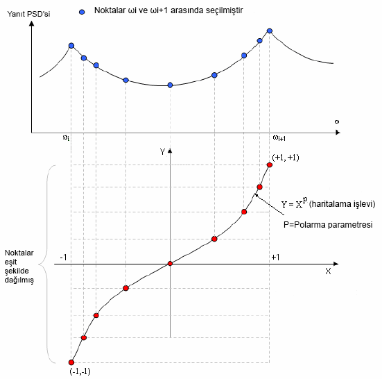

Frekans Noktalarının Seçimi
Aşağıdaki şekilde, rastgele titreşim etütleri için çözümün hesaplandığı frekansların dağılımı gösterilmektedir.
Normalize edilmiş haritalama fonksiyonu Y = XP'dir, burada:
P = Yanlılık parametresi (güç).
Y = İstenilen frekans noktası sayısı ile -1 ila 1 arasında tek tip ölçeklendirme.
X = ω1 için -1'e ve ωi+1 için +1'e karşılık gelecek şekilde normalize edilir+1
