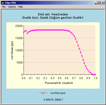

Sonuçları bir Kenar Üzerinde Grafiklendirme
Modelin seçilen bir kenarı üzerinde istediğiniz bir sonucun 2B grafiğini oluşturabilirsiniz. Grafik, sonucu (Y ekseni) seçili kenar (X ekseni) boyunca parametrik uzaklığa karşı görüntüler. Bu seçenek sadece bir kenar seçtiğinizde kullanılabilir.
  1. İstediğiniz sonuç grafiğini grafik alanında görüntüleyin.
  2. Simulation etüt ağacında, grafik simgesine sağ tıklayın ve İnceleme öğesini seçin.
  3. Sonucu İncele PropertyManager'ında, Seçenekler altında Seçili objeler öğesini seçin.
  4. Sonuç altında:
    1. Grafik alanında, görüntülenen sonucu üzerinde grafiklendirmek istediğiniz kenara tıklayın.
    2. Güncelle öğesine tıklayın.
    Sonuç değerleri, seçili kenarla ilişkili tüm düğümler için listelenir. Parametrik değişkeni tersine çevirmek için Kenar grafiğini ters çevir öğesini seçin.
  5. Rapor Seçenekleri altında, Grafik öğesine tıklayın.
    Kenar Grafiği penceresi açılır ve görüntülenen sonucun değerlerini (grafiğin Y ekseni) 1'e normalize edilmiş seçili kenardaki parametrik uzaklıkla (X ekseni) karşılaştırarak görüntüler.
  6. Grafik penceresini kapatmak için öğesine tıklayın.
  7. öğesine tıklayın.
