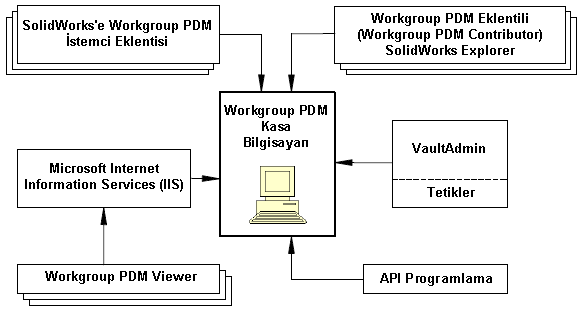

Bir Workgroup PDM sistemi şu şekilde gösterilebilir:
  • Bir bilgisayar yalnızca Kasayı içerebilir.
  • Kasa dizini gizli veya salt okunur olamaz.
  • Bir istemci/sunucu uygulaması olarak Workgroup PDM'in performansı iyi bir ağa bağlıdır.
  • Eğer kullanıcılarınız büyük miktarda belge tutuyorlarsa, az sayıda proje içinde proje başına çok belge tutmak yerine çok sayıda proje ve alt proje içinde proje başına az sayıda belge tutarak performansı iyileştirebilirsiniz.

  • İstemciler ve VaultAdmin, API ve Viewer Kasa ile aynı bilgisayara veya farklı bilgisayarlara kurulabilirler.
  • İstemci API'ı kurmak için Workgroup PDM'i kurmak gerekli değildir. İstemci API Workgroup PDM İstemci kurulumu sırasında kurulur.
  • Kasa klasörünü uzak bir konumda biçimlendirmek için sunucu hedefi tarafından sorulduğunda tam Evrensel Adlandırma Kuralı (UNC) yolunu yazın. (Ayrıntılar için bkz. UNC Formatı.)
  • Kasayı kurmak veya güncellemek bilgisayarı yeniden başlatmayı gerektirir.
  • Eğer Workgroup PDM Sunucu Hizmeti yeniden başlatmadan sonra otomatik olarak başlamazsa manüel olarak başlatmalısınız. Windows Explorer'da, install_dir\SOLIDWORKS Workgroup PDM\Vault klasöründeki pdmwvault.exe öğesini çalıştırın.
  • Bir Workgroup PDM istemcisi kurduğunuzda solidworksexplorer.exe'yi her bilgisayara kurmalısınız. Bu yürütülebilir dosya paylaşılan bir sürücüde olabilir. Workgroup PDM Vault, VaultAdmin, API Istemcisi ve Viewer her istemci bilgisayara kurulmazlar.
