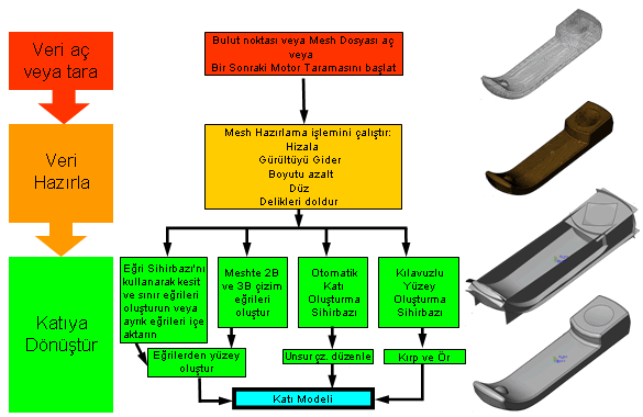

SOLIDWORKS yazılımının 3B'ye Tara fonksiyonunu kullanarak herhangi bir tarayıcıdan tarama verisi (mesh veya nokta bulutu dosyaları) veya matematik yazılımından eğri verisi açabilir, veri hazırlayabilir ve sonra bu veriyi yüzeye ya da katı modele dönüştürebilirsiniz.
Tarama verisini açtığınızda, bu veriyi yeni parça verisi olarak açabilirsiniz ya da mevcut durumda aktif olan parça belgesine alabilirsiniz. Seçenekler iletişim kutusunda Seçenekler'e tıklayın ve seçenekleri ayarlayın.
ScanTo3D, dijital olmayan verilerden karmaşık 3B modelleri oluşturmak için gereken süreyi büyük ölçüde azaltır. Tasarımcılar ScanTo3D'yi pek çok farklı amaç için kullanabilirler:

ScanTo3D Sürecine Genel Bakış
