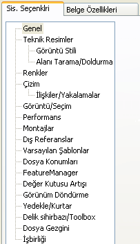

SOLIDWORKS seçenekleri şu kategorilere ayrılır:
  • Sistem Seçenekleri etkin ve gelecekteki tüm belgelere uygulanır.
  • Belge Özellikleri yalnızca şu anda etkin olan belgeye uygulanır.
Yeni belgeler belge ayarlarını (Birimler, Görüntü Kalitesi vb.) belge oluşturmak için kullanılan şablonun belge özelliklerinden alır. Ayarları Kopyala Sihirbazı, seçeneklerin başka bilgisayarlara kopyalanabilmesi için kayıt defteri ayarlarını verir. İçe ve dışa aktarma seçenekleri için SOLIDWORKS Dışarı Aktarma ve İçeri Aktarma iletişim kutularına bakın.
Seçenekler iletişim kutusuna erişmek için Seçenekler (Standart araç çubuğu) veya Araçlar > Seçenekler öğesine tıklayın.
Sistem Seçenekleri Belge Özellikleri
