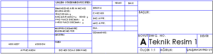

Varsayılan bir yatay çalışma sayfası formatı şu çizgi ve metinleri içerir:
Çalışma sayfası formatını düzenleme örneğinde, şirket adını içeren bir not eklenir, teknik resim adı taşıyan bir not düzenlenir, çizgiler kalınlaştırılır ve grafik alanı eklenir.
