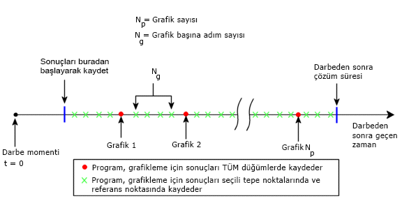

Şundan İtibaren Sonuçları Kaydet: Bu, programın sonuçları kaydetmeye başlayacağı ilk zaman noktasıdır. Varsayılan değer 0'dır ve programa ilk çarpma anından itibaren verileri kaydetmesi talimatını verir. İlk çalışmanın ardından, ön sonuçları temel alarak istenilen zaman aralığını belirtmek için bu parametreyi kullanın.
component.png Grafik Sayısı Programın kaydedeceği grafik sayısını ayarlar. Grafik sonuçları tüm düğümlerde kaydedilir. Grafikler, veri kaydetme süresi boyunca eşit olarak dağıtılır (Çarpmadan sonra çözüm süresi - Programın sonuçları kaydetmeye başlaması için ayarlanan zaman).
tracktype.png Sensör Listesi İş Akışına Duyarlı verileri bildiren Simülasyon Veri sensörleri, menüden seçilebilir. Menüdeki Tüm Takipli Veri Sensörleri seçeneği, tüm iş akışına duyarlı veri sensörlerinde tanımlanan tepe noktalarını ve noktaları seçer. Program, etüdü çalıştırdığınızda seçili tepe noktaları ve noktalar için rafine zaman geçmişi grafiklerini kaydeder.
Grafik başına adım sayısı Sonuç grafikleri için grafik aralığı sayısını ayarlar. Her grafik için toplam veri noktası sayısı, Grafik sayısı x Grafik başına adım sayısına eşittir.
En az bir tepe noktası veya referans noktası seçerseniz, grafikler sadece seçili konumlarda kullanılabilir olacaktır. Her grafikte (Grafik sayısı Np * Grafik başına adım sayısı Ng) veri noktası olacaktır. Hiçbir tepe noktası ya da referans noktası seçmezseniz grafikler daha düşük bir çözünürlükte tüm düğümlerde bulunacaktır. Her grafikte (Grafik sayısı Np) veri noktası olacaktır.
Aşağıdaki şekil, Sonuç Seçenekleri PropertyManager'ındaki farklı parametreleri göstermektedir.
