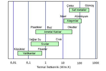

Aşağıdaki şekilde sıvılar, ametal katılar ve saf metallerin normal sıcaklık ve basınç altındaki termal iletkenlik aralık değerleri gösterilmektedir.
