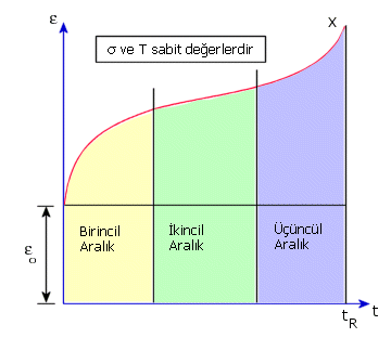

Yorulma eğrisi bir gerinim-zaman grafiğidir. Bir yorulma eğrisinde üç farklı rejim ayırt edilebilir; birincil, ikincil ve üçüncül. Genellikle birincil ve ikincil rejimlerle ilgilenilir.
