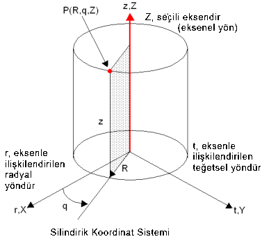

Referans Eksenleri Kullanma
Referans eksen, şekilde gösterildiği gibi bir silindirik koordinat sistemi tanımlar. Referans eksenler radyal ve teğet kısıtlamaların belirtilmesi açısından yararlı ve gereklidir.
