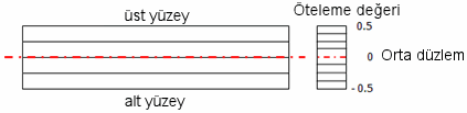

Bir kompozit laminanın ya da yığının kendi yüzeyine göre konumunu kontrol edebilirsiniz. Göreli seçeneğini belirlediğinizde, geometride farklı kabuk kalınlıklarına sahip yüzeyler arasındaki açıklığı hesaba katmanız gerekmez. Kabuk Tanımı PropertyManager'ında kompozitler için aşağıdaki seçenekler vardır:
Orta Yüzey
Yığının orta kısmını yüzey gövdesine yerleştirir.
Üst Yüzey
Yığının üst kısmını yüzey gövdesine yerleştirir.
Alt Yüzey
Yığının alt kısmını yüzey gövdesine yerleştirir.
Oran belirt
Yığının orta yüzeyden referans yüzeye ölçülen toplam kalınlığın bir kesrine karşılık bir öteleme değeri ile tanımlanan bölümünü yerleştirir. Şekilde negatif ve pozitif öteleme değerleri gösterilmektedir.
Örneğin, iki farklı kompozit yığınından yapılmış bir içi boş, basamaklı şaftı düşünün.
Şaftın iç çapını kullanarak iki yüzeyi oluşturur ve Alt Yüzey seçeneğini işaretlersiniz. Bu, katman sayısını ya da lamina kalınlığını değiştirdiğinizde her defasında geometriyi yeniden tanımlama ihtiyacını ortadan kaldırır.
