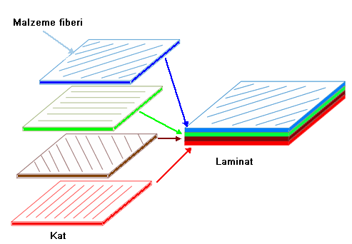

Laminalar genellikle farklı oryantasyonlara sahip üst üste yığılmış katlardan oluşur. Farklı yönlerdeki yük taşıma kapasitesini optimize etmeniz gereken durumlarda, laminalar için farklı oryantasyonlara sahip üst üste yığılmış katlar kullanırsınız. Laminalar karmaşık dış yük koşullarına maruz kaldığı için bu tip bir yığmaya gerek duyulur.
Tek yönlü laminalar (farklı katlar boyunca aynı malzeme oryantasyonuna sahip) genellikle sadece bir yöndeki yüklerin taşınması için uygundur. Bunlar genellikle kat oryantasyonunun enlemesine yönünde zayıftır.
