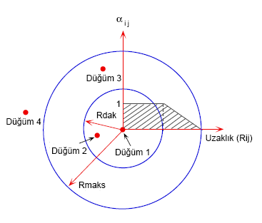

Uzamsal Korelasyon
İki düğümdeki uyarım tamamen korelasyonlu, tamamen korelasyonsuz veya kısmen korelasyonlu olabilir.
Kısmi korelasyon, iki düğüm arasındaki uzamsal uzaklığa Rij dayalıdır. Kullanıcı tanımlı parametreler RMİN, RMAKS ve Rij arasındaki ilişkiye bağlı olarak:
Tamamen korelasyonlu Uzaklık Rij, kullanıcı tanımlı RMİN değerinden küçüktür (Rij < RMİN).
Tamamen korelasyonsuz Uzaklık Rij, kullanıcı tanımlı RMAKS değerinden büyüktür (Rij > RMAKS).
Kısmen korelasyonlu Uzaklık Rij, kullanıcı tanımlı RMİN ile RMAKS arasındadır (RMİN < Rij < RMAKS). Korelasyon derecesi, Rij değerine eşit veya daha küçük, RMİN için sabittir; RMAKS - RMİN aralığı için doğrusal olarak azalır.
Yukarıdaki koşullar şekilde gösterilmiştir.
Yukarıdaki şekilde:
  • Düğüm 1 ve 2 tamamen korelasyonludur.
  • Düğüm 1 ve 4 tamamen korelasyonsuzdur.
  • Düğüm 1 ve 3 kısmen korelasyonludur.
