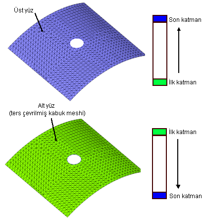

Program kabuğun alt yüzündeki birinci katı ve kabuğun üst yüzündeki son katı tespit eder. Meshin ters çevrilmesi, yığma sırasını tersine çevirir. Aşağıdaki resimlerde, alt yüz yeşil renklidir (varsayılan renk turuncudur).
Simetrik olmayan laminalar için sıranın tersine çevrilmesi farklı sonuçlar üretirken simetrik laminalar için sıranın tersine çevrilmesi sonuçları değiştirmez.
Simetrik olmayan laminalar için analizi yürütmeden önce yığma yönünün tüm kabuk ve yüzler çapında tutarlı olduğundan emin olun.
Birden çok yüz ve/veya kabuk içeren modeller için yığma yönü (Turuncu renk kabuğun alt yüzünü gösterir):
Yüzler çapında tutarsız yığma yönü
Her yüz çapında tutarlı yığma yönü
Modellerde, yığma yönünü her yüz çapında tutarlı kılmak üzere kabuk elemanları bazı yüzler için ters çevrilir.
