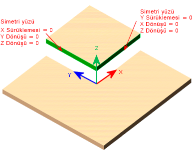

Kabuk modellerinde simetri, simetri düzlemleriyle çakışık yüzlerin dik yönde hareket etmesinin ve diğer iki ortogonal yönde dönmesinin engellenmesini gerektirir. Simetri düzlemleri birbirine ortogonal olmalıdır.

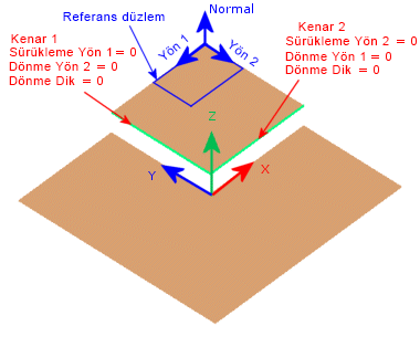

Sac levhalarda, model kalınlığı boyunca modelin simetri düzlemleriyle çakışık yüzlerinde simetri kısıtlamaları uygulanır. Simetri düzlemi, Simetri uygulanan kabuk yüzeyine her zaman dik açılıdır. Kabuk yüzeyi, simetri düzleminin etrafında aynalanır.
Kabuk yüzlerine veya kabuk kenarlarına bir simetri kısıtlaması uygulamak için Fikstür PropertyManager'ında Gelişmiş altındaki Simetri fikstürünü kullanın. Kabuk kenarları düzlemsel olmalıdır. Kabuk yüzleri ortogonal simetri düzlemlerinin üzerinde olmalıdır.

Bu model iki düzlemde simetriktir. Modelin bir çeyreğini analiz edebilirsiniz. Simetri kısıtlaması sürükleme ve rotasyon koşullarını seçili yüzlere otomatik olarak uygular. Yüzler birbirine ortogonal olmalıdır.

Bu yüzey modeli iki düzlemde simetriktir. Modelin bir çeyreğini analiz edebilirsiniz. Kabuk kenarlarına bir Simetri kısıtlaması uygulayın. Seçili kenarlar birbirine ortogonal olmalıdır.
Simetri düzlemi seçili kenarın ait olduğu düzlemsel yüzeye her zaman dik açılıdır. Kabuk yüzeyi, simetri düzleminin etrafında aynalanır.
