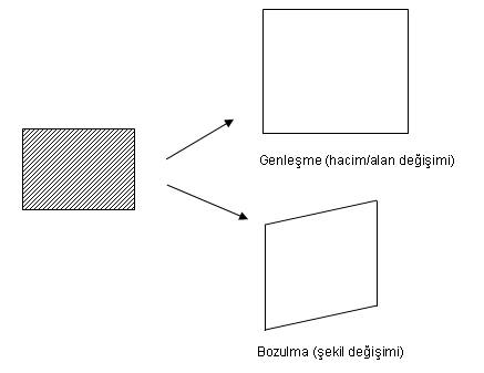

Bu kriter, yükleme nedeniyle depolanan toplam gerinim enerjisinin bozulma enerjisi kısmını göz önünde bulundurur. Bozulma enerjisi, gerinim enerjisinin şekil değişikliğine neden olan kısmıdır. Diğer kısım, yükleme nedeniyle hacim değişikliğine (2B örneklerde alan değişikliğine) neden olan genleşme enerjisidir.
Şekilde, bir 2B modele yük eklendiğinde oluşan genleşme ve bozulma arasındaki fark gösterilmektedir.
