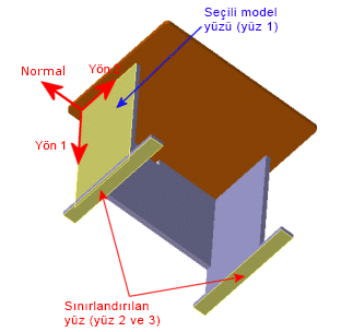

Bir Model Yüzünü Kullanma
Bir düzlemsel model yüzünü kısıtlamalar uygulamak üzere bir referans olarak kullanabilirsiniz. Yüzün 1 ve 2 yönlerinde ve yüze dik yönde sürüklemeleri önceden belirleyebilirsiniz. Kabuk meshler için bu yönlere göre rotasyonları önceden belirleyebilirsiniz.

Seçilebilir objeler Tepe noktaları, kenarlar, yüzler ve kiriş eklemleri
Sürüklemeler
Yüz boyunca yön 1
Yüz boyunca yön 2
Yüze dik
Rotasyonlar (sadece kabuklar ve kirişler için)
Yüz yön 1 tarafında
Yüz yön 2 tarafında
Yüze dik tarafta
Örnek
Masa bacaklarının alt yüzleri sadece kendi düzlemlerinde (zemin) hareket edebilir. 2 ve 3 yüzlerinin yüz yönü 1 (Yön 1) boyunca hareketini sıfıra ayarlamak için model yüzü 1'i referans olarak kullanabilirsiniz. Diğer iki yön (Yön 2 ve Dik) belirtilmeden bırakılmalıdır.
Bunu yapmanın daha kolay yolu Yassı yüzde tipini kullanmak ve normal sürüklemeyi sıfıra ayarlamaktır.
