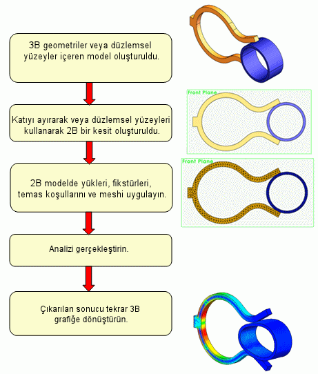

Kullanılabilir düzlem gerilimi, düzlem gerinimi, ekstrüze veya aksisimetrik seçenekleri arasından seçim yaparsınız. Bir 2B basitleştirme varsayımı seçildikten sonra problemi çözme iş akışı tüm seçenekler için benzerdir.
İçindekiler
2B basitleştirme seçeneğini, uygun niteliklere sahip 3B modeller üzerinde bir statik, doğrusal olmayan, termal, basınçlı kap tasarımı ve tasarım etütleri tanımlarken kullanırsınız.
2B Basitleştirme PropertyManager'ı, 3B geometrilerden 2B kesitler oluşturma işlemini yönetir.
Kullanılacak 2B basitleştirme tipini seçer, 2B kesit oluşturur ve kesit derinliğini ya da simetri eksenini tanımlarsınız.
Bir 2D basitleştirme etüdünü yürüttükten sonra sonuçları 3B olarak grafiklendirebilirsiniz.
2B basitleştirme analizi, diğer etütlere benzer şekilde ayarlanır.
