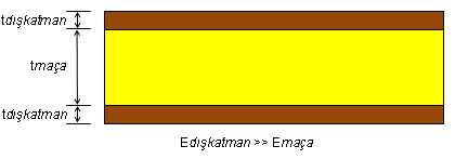

Plakaların, kalınlıkların, malzeme özelliklerinin ve oryantasyonların düzenini tanımlamak için üç tip kompozit seçeneği vardır.
Ağırlığını azaltmanız gereken yapısal elemanlar için bir kompozit kabuk kullanabilirsiniz. Kompozit kabuklar ayrıca yüksek yorulma mukavemeti, korozyon direnci ve termal iletkenlik sağlar.

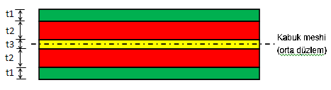

Kabuk Tanımı |
Bir simetrik lamina, simetrik olmayan lamina veya bir sandviç kompozit tanımlamak için Kabuk Tanımı PropertyManager'ı kullanın. Bir kompozit kabuk 2-50 katman tanımlayabilirsiniz. PropertyManager her kat için farklı kalınlıklar, malzeme oryantasyonları ve aynı ya da farklı malzeme özellikleri belirlemenize olanak sağlar. |

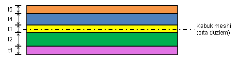

Kat Yığınlama Sırası |
Program katları en alt kabuk yüzünden en üste doğru yerleştirir. Buna göre, birinci kat kabuğun en alt yüzüne yerleştirilirken son kat kabuğun en üst yüzüne yerleştirilir. Meshin ters çevrilmesi, birinci katman en alta gelecek şekilde kat yerleşimini tersine çevirir.

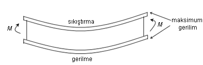

Kabuklar için mevcut sonuçların dışında, aşağıdaki grafikleri de gösterebilirsiniz:
- Tüm katlardaki maksimum gerilim.
- Her katın üst veya alt yüzündeki gerilim.
- Kat oryantasyonu yönü boyunca ya da kat açısına enlemesine yönde gerilim.
- İki farklı kat arasında bulunan birleşme yerindeki tabakalar arası yırtılma gerilimi.
Sonuçları yorumlamak için, bkz. Kompozit Kabuklar için Gerilim Analizi. Bkz. Gerilim Grafiği PropertyManager'ı ve Güvenlik Faktörü Grafiği PropertyManager'ı.
Yer değiştirmeler ve gerinimler katlar boyunca süreklidir ve kat düzeyinde kontrol edilemez. Farklı katlardaki gerilim, genellikle sürekli olmamaları nedeniyle (malzeme özellikleri ve oryantasyonları kalınlık boyunca farklıdır) tek tek katlar için grafiklendirilir.
