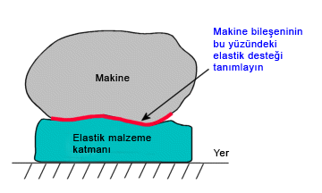

Bağlantı Elemanı - Elastik Destek
Elastik Destek bir parçanın veya montajın seçili yüzleri ile zemin arasında bir elastik zemin tanımlar. Bu bağlayıcı gerginlik ve sıkıştırmaya dirençlidir.
Tip
Elastik Destek için Yüzler Düzlemsel veya düzlemsel olmayan yüzler.
Sertlik
Birimler
  Dağıtılmış Birim alan başına katılık değeri. Eşdeğer toplam katılık, yansıtma ortak alanının dağıtılmış katılıkla çarpımına eşittir.
  Toplam Toplam katılığın değeri. Toplam katılık, tüm seçili yüzler üzerinde eşit olarak dağıtılmıştır.
normalstiffness.png Normal Yüzlere dik katılık.
tangentialstiffness.png Yırtılma Yüzlerin düzlemindeki katılık.
