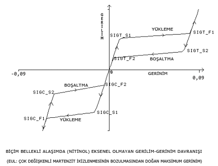

σst1, σft1
Çekme yüklemesi için İlk ve Nihai akma gerilimi [SIGT_S1, SIGT_F1]
σst2, σft2
Çekme boşaltması için İlk ve Nihai akma gerilimi [SIGT_S2, SIGT_F2]
σsc1, σfc1
Sıkıştırma yüklemesi için İlk ve Nihai akma gerilimi [SIGC_S1, SIGC_F1]
σsc2, σfc2
Sıkıştırma boşaltması için İlk ve Nihai akma gerilimi [SIGC_S2, SIGC_F2]
eul
(Maksimum Çekme Plastik Gerinimi) *(3/2)0,5

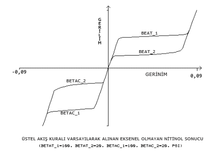

Üstel akış kuralı, βt1, βt2, βc1, βc2 ek girdi sabitlerini kullanır:
βt1
malzeme parametresi, çekme yüklemesi için dönüşüm hızını ölçer, [BETAT_1]
βt2
malzeme parametresi, çekme boşaltması için dönüşüm hızını ölçer, [BETAT_2]
βc1
malzeme parametresi, sıkıştırma yüklemesi için dönüşüm hızını ölçer, [BETAC_1]
βc2
malzeme parametresi, sıkıştırma boşaltması için dönüşüm hızını ölçer, [BETAC_2]
