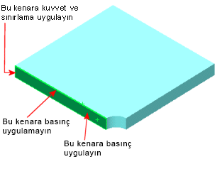

Sac levhalar (eşit kalınlıklı) ve yüzey geometrileri otomatik olarak kabuklarla meshlenir. Kabuklarla meshlenen sac levhalar için kısıtlamalar katılar için uygulandığı gibi uygulanır.
Sac Levhalar
  • Kabuk tepe noktasına kuvvet veya kısıtlamalar uygulamak için katının ilgili kenarını seçin.
  • Bir kabuk kenarına basınç uygulamak için katının ilgili kenarını seçin.
Kabuk elemanları dönüş serbestlik derecesine sahip olduğu için, Taşınamaz kısıtlaması (öteleme yok) ile Sabit kısıtlamasını (öteleme ve rotasyon yok) birbirinden ayırt etmeniz gerekir. Ayrıca, Kuvvet PropertyManager'ını kullanarak konsantre momentler uygulayabilirsiniz.
