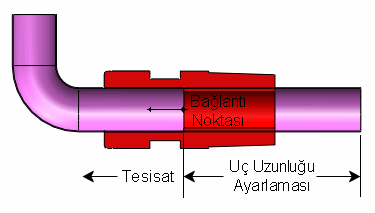

  Uzunluk ayarlamayı sonlandır (Yalnızca tüpler için.) Tüpün kesme uzunluğuna eklemek üzere bir değer belirler.
Tasarım tablolarında UçUzunluğu Ayarlama@BNoktası parametresini kullanarak uzunluk ayarlamayı sonlandırabilirsiniz<n>. Aşağıdaki örnekte, uzunluk ayarlama sonlandırma işlemi imalatçıya bükme işlemi esnasında kavramak üzere fazladan tüp stoku sağlamaktadır. Bükme işleminden sonra, bağlantı parçasının tesisat bitimine eklenebilmesi için tüp bağlantı noktasında kesilir.
