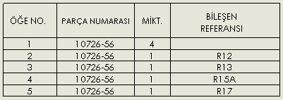

Bileşen Özellikleri iletişim kutusunda, bir montajdaki her bileşen örneği için farklı bir Bileşen Referansı değeri atayabilirsiniz.
Örneğin, elektrik kablosu grubu veya baskı devre kartı montajı için referans göstergelerini depolamak üzere Bileşen Referansı'nı kullanabilirsiniz. Aynı bileşenin farklı örnekleri Bileşen Referansı için farklı değerlere sahip olduğunda, bu örnekleri malzeme listesinde ayrı satır öğeleri olarak gösterebilirsiniz. Teknik resimlerde, bileşen referansı değerini balon metnine bağlayabilirsiniz.
Montajlarda, bir bileşene sağ tıklayın, Bileşen Özellikleri
simgesini tıklayın ve Bileşen Referansı için bir değer belirtin. Değer, FeatureManager tasarım ağacında bileşen adı dizesinin sonunda ayraç { } içinde gösterilir.
SOLIDWORKS Routing'de, P&ID belgesi içe aktarırken otomatik olarak değerler atayabilirsiniz.
Montajlarda ve teknik resimlerde, malzeme listesine bir sütun eklerken, Sütun tipi için BİLEŞEN REFERANSI'nı seçin.
Teknik resimlerde, balonlar eklerken
Balon metni için
Bileşen Referansı'nı seçin.
Balonları bileşen referans değerlerine bağlamak için, teknik resimde BİLEŞEN REFERANSI sütunu olan bir Malzeme Listesi bulunması gerekir.
