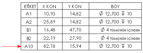

Belge Özellikleri - Delik Tabloları
Delik tabloları için belge düzeyinde draft ayarları belirtebilirsiniz. Sadece teknik resimler için kullanılabilir.

Aynı etiketleri birleştir Aynı etikete sahip öğeleri bir satırda birleştirmek için seçin.
Aynı boyda olanları birleştir Bir dizi satırlar üzerinde aynı boya sahip delikleri birleştirmek için işaretleyin.
ANSI inç harf ve rakam matkap boylarını göster ANSI inç harf veya sayı ile delik tablolarında delik boyutlarını gösterir. Delik Sihirbazı ile oluşturulan delikler, Delik Spesifikasyonları ile aynı boyutları gösterir.
Delik tipini kullanan
Delik tipini kullanmayan
Delik merkezlerini göster Delik merkezlerini göstermek için işaretleyin.
Delik tablosunu otomatik güncelle İlişkili montaja bileşenler eklediğinizde veya sildiğinizde delik tablosunu güncellemek için işaretleyin.
Silinmiş etiketleri tekrar kullan Silinmiş etiketleri kullanmak için işaretleyin.
Tablonun sonuna yeni satır ekle Tablonun alt kısmına yeni satır eklemek için işaretleyin.
