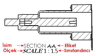

Etiket Seçenekleri
Standart için
Taban standarda uymak için işaretleyin. Görünüm etiketi parametrelerini değiştirmek için işareti kaldırın:
İsim Görünüm etiketinde görüntülenecek bir başlık seçin veya kendi başlığınızı yazın. Yazı Tipi Görünüm etiketi başlığının yazı tipini belirler.
Etiket Üst öğe görünümünde etikete denk gelen harfin görünümünü belirler. Yazı Tipi Görünüm etiketindeki etiketin yazı tipini belirler.
Döndürme Görünümün döndürme açısının görünümünü ayarlar. Yazı Tipi Görünüm etiketindeki döndürme açısının yazı tipini belirler.
Ölçek Ölçek için bir etiket seçin veya kendi etiketinizi yazın. Yazı Tipi Görünüm etiketindeki ölçeğin yazı tipini belirler.
Sınırlayıcı Ölçek görünüm seçeneğini belirler:
  • Ölçeği bir sınırlayıcı ile ayrılmış iki sayı ile göstermek için seçim yapın:
    • X:X
    • X/X
    • (X:X)
    • (X/X)
  • Ölçeği arkasından X gelen iki sayının oranı olarak göstermek için # X seçimini yapın.
  • Ölçeği gizlemek için <Hiçbiri> öğesini seçin.
Yazı Tipi Görünüm etiketindeki sınırlayıcının yazı tipini belirler.
Yığılmış İsim ve etiket içeren görünüm etiketini ölçeğin üstüne yığılmış olarak gösterir.
Çizgide İsim ve etiketi aynı çizgide gösterir.
Etiketi görünümün üstünde görüntüle Etiketi görünümün üstünde gösterir.
Yeni görünümler için konum etiketleri ekle Kesit görünümüne ve kesme çizgisine otomatik olarak konum etiketi eklemek için seçin.
