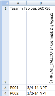

Bir kozmetik diş açmanın bilgisini kontrol eden sütun üstbilgisi aşağıdaki sözdizimini kullanır:
$THREAD_CALLOUT@kozmetik_dişaçma_unsuru_adı
Sütun üstbilgisi, küçük-büyük harfe duyarlı değildir.
Örnek:
