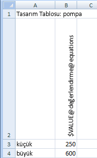

Bir tasarım tablosunda, sütun üstbilgisi global bir değişken değerini kontrol etmek için aşağıdaki sözdizimini kullanır:
$VALUE@global_değişken_adı@EQUATIONS
Sütun üstbilgisi, küçük-büyük harfe duyarlı değildir.
Tablo gövdesindeki hücrelere, global değişken değerini yazın. Bu hücreyi boş bırakırsanız, değerini tasarım tablosunu açarken etkin olan konfigürasyondan devralır.
Bir tasarım tablosundaki global değişkenleri konfigüre ederken, yalnızca sabit ondalık değerleri atayabilirsiniz. Global bir değişken için denklem tarafından sürülen bir değer tanımlamak isterseniz, önce onun sütununu tasarım tablosundan silin ve ardından Araçlar > Denklemler öğesini kullanarak denklemi tanımlayın.
Örnek:
