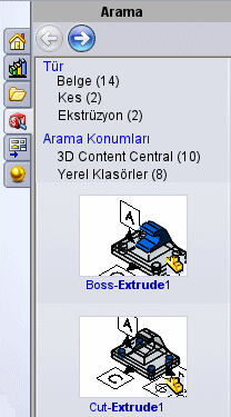

Ayrıştırma sırasında oluşturulan resimler, Dosyalar ve Modeller için bir SOLIDWORKS Search yaptığınızda Arama sekmesinde küçük resimler olarak görüntülenir. Ayrıştırılan objeleri yeniden oluşturmak için bu küçük resimleri SOLIDWORKS dosyalarına sürükleyin. I3D_ClipArt.png
Arama sonuçlarında, bir ayrıştırılmış dosya küçük resmi seçin ve ayrıştırılmış objenin bir küçük resmini Arama sonuçları bölmesinde görüntülemek için bağlam araç çubuğundaki simgesine tıklayın.
SOLIDWORKS Arama kutusu search_files_and_models_menu.png objeye giden arama yolunu görüntüler. Arama bölmesinde, objeler Tür ve Arama Konumları ölçütlerine göre filtrelenir.
Örneğin, gösterilen resimde Yükseklik Ekstrüzyonu 1 öğesini seçerseniz Arama sonuçları bölmesinde, ayrıştırılan Çizim3 öğesinin başka bir küçük resmi görüntülenir.
Ekstrüzyonun yolu SOLIDWORKS Search kutusunda görünür.
