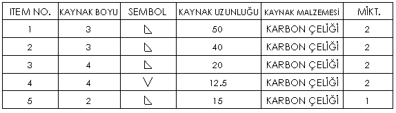

Teknik resimlere kaynak tabloları ekleyebilirsiniz.
Aşağıdakiler dahil olmakla kaynak özelliklerini özetlemek için kaynak tablolarını kullanın:
  • Kaynak miktarı
  • Kaynak boyutu
  • Kaynak sembolü
  • Kaynak uzunluğu
  • Kaynak malzemesi, işlem, kütle, maliyet ve süre gibi özel kaynak parçası özellikleri
Bir kaynak tablosunu özelleştirdikten sonra, gelecekte kullanım için bir şablon olarak kaydedebilirsiniz. Daha fazla bilgi için bkz. Tablo Şablonları.
Kaynak tablosu, ilgili kaynak parçası veya kaynak sembolü değiştirildiğinde dinamik olarak güncellenir. Kaynak parçasındaki bir değeri güncellerseniz ve kaynak parçası veya sembolüne olan bağlantıyı korursanız, modeldeki kaynak parçası veya sembolü güncellenir.
