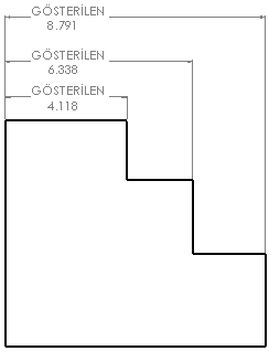

Bir teknik resimde iki veya daha çok ölçümlendirme seçtiğinizde, ölçümlendirme paletinde bir dizi hizalama aracı görüntülenir.
Ölçümlendirmeleri Oto Yerleştir |
Seçili ölçümlendirmeleri otomatik olarak yerleştirir. Bkz. Ölçümlendirmeleri Otomatik Yerleştirme.
Doğrusal/Radyal Olarak Eşit Aralıklarla Yerleştir |
Seçili ölçümlendirmeleri, seçili ölçümlendirmelerden parçaya en yakın olandan en uzak olanına doğru doğrusal veya radyal olarak eşit aralıklarla yerleştirir.

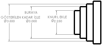

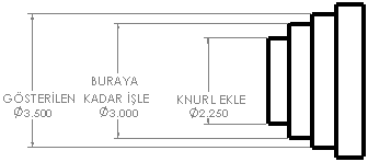

Eşdoğrusal Olarak Hizala |
Seçili ölçümlendirmeleri yatay, dikey veya radyal olarak hizalar. Ölçümlendirmeleri belirli bir ölçümlendirme ile hizalamak için, Ctrl tuşuna basın ve ölçümlendirmeyi seçin, ardından geri kalan ölçümlendirmeleri seçin.
Kademeli Hizala |
Seçili doğrusal ölçümlendirmeleri kademelendirir.
Ölçümlendirme Metnini Üste Yasla |
Seçili ölçümlendirme metnini üste yaslar.
Ölçümlendirme Metnini Alta Yasla |
Seçili ölçümlendirme metnini alta yaslar.
Ölçümlendirme Metnini Sola Yasla |
Seçili ölçümlendirme metnini sola yaslar.
Ölçümlendirme Metnini Sağa Yasla |
Seçili ölçümlendirme metnini sağa yaslar.
Ölçümlendirmeler arasındaki boşluğu ayarlamak için:
Ölçümlendirme paletindeki kaydırıcıyı kullanın veya ölçümlendirmeleri manuel olarak sürükleyin. Teker, yalnızca aralık seçenekleri bulunduğunda, ölçümlendirme paletinde görünür.
Ölçümlendirme Aralık Değeri, boşluk için ölçeklendirme faktörüdür. Örneğin, 2 aralığı 2'nin faktörü olarak artırır, yani iki katına çıkarır.
