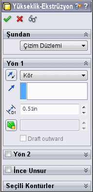

Property Manager birçok SOLIDWORKS komutu ile ilgili özellikleri ve diğer seçenekleri ayarlamak için kullanabileceğiniz bir araçtır.
PropertyManager, grafik alanının solundaki panelde bulunan PropertyManager sekmesinde görünür. PropertyManager'da tanımlanan objeleri veya komutları seçtiğinizde açılır. Araçlar > Seçenekler > Sistem Seçenekleri > Genel menüsünden, başka durumlarda da açılıp açılmayacağını belirleyebilirsiniz.
Başlık Çubuğu Unsur simgesi solid_bodies.png ve unsur adı (örneğin, Ekstrüzyon1) (salt okunur).

Kutuları Grupla Bir grup başlığı (örneğin Yön 1) altında ilgili düğmeler, liste kutuları ve seçim kutularının genişletilebilecek veya daraltılabilecek bir koleksiyonu.
Seçim Kutuları Grafik alanında veya FeatureManager tasarım ağacında seçimler kabul eder. Etkinleştirildiğinde kutular pembe renk alır. Seçim kutusunda bir öğeyi seçtiğinizde öğe grafik alanında vurgulanır. Bir kutudan seçimleri silmek için sağ tıklayıp Sil'i (bir öğe için) veya Seçimleri Temizle'yi (tüm öğeler için) seçin.
