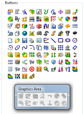

  2. Görünen bağlam araç çubuğuna sağ tıklayın ve Özelleştir öğesine tıklayın.
    Komutlar sekmesi seçili olarak Özelleştir iletişim kutusu açılır.
    İletişim kutusunun sağ tarafındaki Düğmeler alanının altında, kullanılamaz olarak görüntülenen varsayılan bağlam araç çubuğu ile bir kutu görünür. Varsayılan düğmeleri kaldıramazsınız veya bu düğmelerin sırasını değiştiremezsiniz.
    Kutunun etiketinde, bağlam araç çubuğunu FeatureManager tasarım ağacından veya grafik alanından seçtiğiniz gösterilir.
  3. Bir komut kategorisi seçin.
  4. Düğmeler altında, araç çubuğuna bir araç çubuğu düğmesi sürükleyin.
    Yazılım bu düğmeyi varsayılan düğmelerin ardına yerleştirir.
  5. Ek düğmeleri araç çubuğuna sürükleyin.
    imleci düğme yerleşimini kontrol etmenizi sağlar.
    Sekizden fazla düğme eklerseniz eklenen düğmeler otomatik olarak sonraki çizgiye sarılır.
