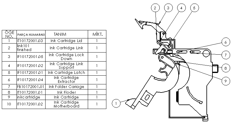

İlk Balonu Ayarlama
Balonlara sırayla numara verildiğinde, birinci sırada kullanacağınız balonu seçebilirsiniz.
  1. Teknik resim görünümünde aşağıdakilerden birini tıklayın:
    • Otomatik BalonTool_auto_balloon_annotations.gif (Detaylandırma araç çubuğu) veya Ekle > Detaylandırmalar > Otomatik Balon öğesine tıklayın.
    • BalonBalon (Detaylandırma araç çubuğu) veya Ekle > Detaylandırmalar > Balon
    • Yığılmış Balonballoon_stack_right.png Button (Detaylandırma araç çubuğu) veya Ekle > Detaylandırmalar > Yığılmış Balon
  2. PropertyManager'da, Öğe Numaraları altında, Sıralı olarak düzenle'yi seçin.
  3. Öğe Numaraları altında, İlk öğe öğesine tıklayın.
  4. İlk öğe olarak kullanılacak balonu tıklayın.
  5. PM_OK.gif öğesine tıklayın.
Bu örnekte, sol alttaki balon ilk balon olarak seçilmiştir.
Malzeme listesindeki öğe numaraları yeni balon sıralamasıyla güncellenir.
