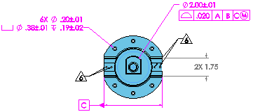

Modelleri döndürdüğünüzde detaylandırmaların nasıl görüntüleneceğini kontrol edebilirsiniz.

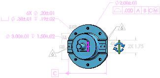

Dinamik Detaylandırma Görünümleri seçeneğini etkinleştirdiğinizde, yalnızca mevcut model oryantasyonuyla ilgili detaylandırma görünümlerini görürsünüz. Modeli döndürdüğünüzde, model oryantasyonuna dik olmayan detaylandırma görünümleri solar ve dike yaklaşan detaylandırmalar görünür.
Detaylandırma görünümleri Dinamik Detaylandırma Görünümleri kullanılarak görüntülendiklerinde otomatik olarak etkin görünüm şeklinde ayarlanabilirler.
