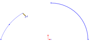

  1. Yeni bir çizim açın. Bir yay çizmek için 3 Nokta ile Yay aracını kullanın.
  2. Spline (Çizim araç çubuğu) veya Araçlar > Çizim Objeleri > Spline öğesine tıklayın. Yaydan biraz uzakta bir spline çizin.

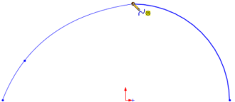

  3. Spline'ı yayın uç noktasıyla birleştirin ve çift tıklayarak sonlandırın.

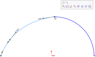

    Sınırlandırma açılır araç çubuğu görüntülenir.

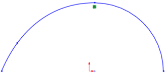

  4. Açılır araç çubuğundan Teğet veya Eşit Eğrilik öğesine tıklayın.
