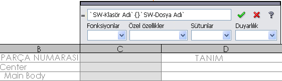

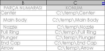

Bu örnekte, bileşen dosyası konumunu bir malzeme listesi tablosunda görüntülemek için onun SW-Klasör Adı ve SW-Dosya Adı özelliklerini birleştirin.
  1. Tabloya yeni bir sütun ekleyin ve onu gerektiği gibi etiketleyin.
  2. Tablodan, bir hücre veya sütun üstbilgisini tıklayın ve Sütun tipi için Denklem'i seçin.
  3. Denklem aracına tıklayın.
  4. İletişim kutusunda, Özel Özellikler'i tıklayın ve SW-Klasör Adı'nı seçin.
  5. Duyarlılık için Genel Format öğesini seçin; bu seçenek, bir dizi boş süslü ayraç {} girer.
    İki uyarlanmış özelliğin değerlerini bitiştirmek için bu genel duyarlılık değerini kullanmanız gerekir.
  6. Özel Özellikler için SW-Dosya Adı öğesini seçin ve öğesine tıklayın.
    Denklemi düzenlemek için sütunun sağ üst köşesindeki denklem sembolüne tıklayabilirsiniz.
