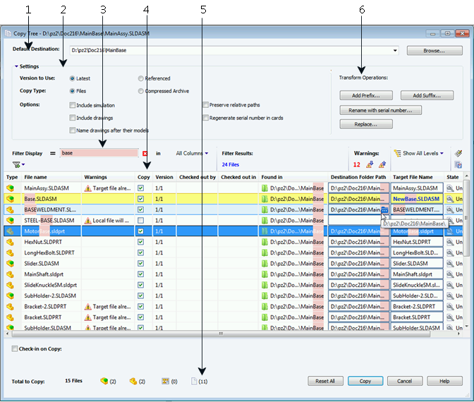

Kopya Ağacı iletişim kutusu yeniden tasarlanarak kullanılabilirliği iyileştirecek ve büyük veri setleriyle çalışmayı kolaylaştıracak şekilde geliştirilmiştir.
Yöneticiler seçili klasörlerden dosya kopyalama işleminde kullanıcı ve grupları dışarıda bırakmak için kullanıcı ve grup özelliklerini de ayarlayabilir. Bu, standart parça kitaplıklarının ve diğer ortak bileşenlerin yanlışlıkla kopyalanmasını önler.
Kopya Ağacı iletişim kutusunda:
  1. Varsayılan Hedef seçilen dosyanın mevcut klasör konumunu gösterir. Yeni bir yol yazabilir veya hedef yolu belirtmek için klasörlere gözatabilirsiniz.
    Açılır listeden Varsayılan Hedef bilgisini de seçebilirsiniz. Bu listede daha önceden seçilmiş hedef yolları yer alır.
  2. Ayarlar grubu daraltılabilir bir arayüzdür ve şunları içerir:
    • Kullanılacak Sürüm - En Son veya Referans Verilen.
    • Kopya Türü - Dosyalar veya Sıkıştırılmış Arşiv.
    • Kopyalanan dosyalarla ilişkili SOLIDWORKS Simulation sonuçlarını kopyalayan Simulation Ekle de dahil olmak üzere Kopyalama Seçenekleri.
  3. Görüntüyü Filtrele unsuru metin girerek, listede görüntülenen dosyaların listesini daraltmanızı sağlar. Filtrelemeyi, örneğin Dosya adı ile veya Tüm Sütunlar gibi belirli bir sütunla sınırlayan açılır bir sütun seçme listesi de bulunmaktadır. Daha fazla bilgi için bkz. Ağacı Kopyala Filtre Görüntüleme Kontrolü.
  4. Revize edilen tablo yapısı yeni sütunlar ve davranışlar içerir:
    • Tip sütunu dosya tipi simgesinin üzerine geldiğinizde SOLIDWORKS dosyalarına ait bir küçük resim önizlemesi görüntüler.
    • Seçili durumdaki satırlar mavi ile vurgulanır.
    • Düzenlediğiniz satırlar sarı ile vurgulanır, değiştirilen metin mavi ve kalın yazılmış olarak görüntülenir.
    • Görüntüyü Filtrele alanında belirttiğiniz metin pembe ile vurgulanır.
    • Bir dosyanın Hedef Klasör Yolu üzerine geldiğinizde, düğmesi kopyalanan dosya için yeni bir hedef seçebileceğiniz Klasöre Gözat iletişim kutusunu görüntüler.
    • Listedeki Hedef Dosya Adı ve Hedef Klasör Yolu öğelerini, kopyalanan dosyanın adını ve hedefini değiştirmek üzere düzenleyebilirsiniz. Kolay tanımlanması için düzenlenebilir hücrelerin anahatları mavi ile belirtilir.
  5. İletişim kutusunun alt kısmında kopyalama işlemi için seçtiğiniz dosyaların sayısı ve tipi görüntülenir.
  6. Dönüşüm İşlemleri gruplaması iletişim kutusunun üst seviyesindeki tüm dönüşüm seçeneklerini görüntüler.
